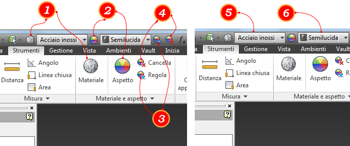

I materiali sono una combinazione di tipi diversi di insiemi di proprietà note come risorse. I materiali di Inventor utilizzano due tipi di risorse: fisiche e di aspetto. Insieme, le due risorse creano una definizione di materiale di Inventor. I materiali vengono assegnati a parti.
Le proprietà fisiche forniscono informazioni sulla composizione del materiale che viene utilizzato per la simulazione, l'analisi e per determinare iProperties quali massa, area e volume. Le proprietà fisiche possono essere utilizzate per determinare i materiali appropriati per il progetto. |
Aspetti
Leproprietà dell'aspetto forniscono un feedback visivo per un materiale, ad esempio colore, texture, mappa di composizione in rilievo e grana. Tutti i materiali presentano aspetti ad essi assegnati. È possibile sostituire tali aspetti per modificare l'aspetto complessivo del componente. |
