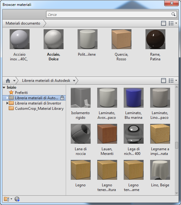

Browser aspetti
Il Browser aspetti consente di creare e di modificare gli asset degli aspetti all'interno del documento e di accedere agli aspetti presenti nelle librerie disponibili.

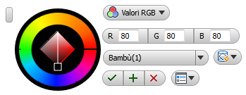

Se è necessario un diverso aspetto con texture su una faccia specifica, utilizzare Regola aspetto e il manipolatore delle texture. È possibile modificare l'aspetto di un componente, di una lavorazione o di una faccia. I due dispositivi offrono diversi livelli di interazione con l'asset aspetto.
Con Regola aspetto è possibile modificare l'assegnazione dell'aspetto, il colore e il mappaggio di composizione.
Manipolatore composizione
Questo manipolatore fornisce strumenti nell'area di disegno per spostare, ridimensionare o ruotare la texture dell'aspetto su una faccia. Durante l'utilizzo di Regola aspetto, quando si seleziona un aspetto con texture, viene visualizzato il manipolatore testo.
