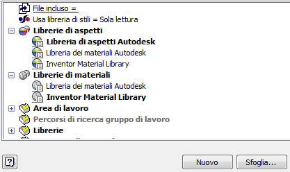

Librerie e progetti
Nel file di progetto, dichiarare le librerie materiale e aspetto da associare al progetto. Le sezioni Materiale e Aspetto richiedono almeno una libreria dei materiali. Se è presente una sola libreria, non sarà possibile eliminarla fino a quando non ne verrà aggiunta un'altra.
Le librerie di materiale e di aspetti sono separate dalle altre librerie, come ad esempio le librerie di stili a cui si fa riferimento in un progetto. Le librerie installate con i prodotti Autodesk sono di sola lettura. È possibile impostare le librerie personalizzate su Sola lettura o Lettura/Scrittura utilizzando l'attributo del file.
È possibile creare una libreria dei materiali personalizzata e impostarla come libreria attiva per il progetto. Per rendere di sola lettura una libreria personalizzata, utilizzare Esplora risorse di Windows e impostare l'attributo del file della libreria come Sola lettura. Tutti i nomi di file della libreria di materiali presentano l'estensione .adsklib.
Libreria attiva
Nell'Editor progetti, il nome della Libreria attiva viene visualizzato in grassetto. Se una libreria dispone di materiali e di aspetti, è possibile aggiungerla a entrambe le sezioni della libreria di materiali e aspetti. Possono essere abilitate contemporaneamente. La libreria attiva viene inserita nei controlli quando Inventor elenca o utilizza un elenco dei materiali, compresa la barra degli strumenti Accesso rapido. Se è presente una sola libreria nel file di progetto, essa per default è la libreria attiva. È possibile rimuovere la libreria attiva, a meno che non sia l'unica libreria elencata. La libreria elencata sopra la libreria attiva eredita lo stato attivo.
È possibile esplorare altre librerie selezionandone una dall'elenco o cercandola con il comando del browser Apri libreria esistente.
