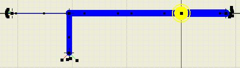

Per impostazione predefinita, i wire della tavola chiodi e i wire del cavo vengono visualizzati come linee sottili. I segmenti sono impostati per essere visualizzati come diametro reale.
Modificare la visualizzazione del segmento.
  1. Nello schizzo del disegno della tavola chiodi attivo, selezionare il segmento da modificare.
  2. Fare clic con il pulsante destro del mouse e deselezionare la casella di controllo Visualizza come diametro reale.
    Il segmento cambia.
  3. Fare nuovamente clic con il pulsante destro del mouse e selezionare la casella di controllo Visualizza come diametro reale per tornare alla visualizzazione del diametro reale.
