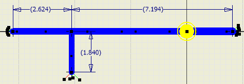

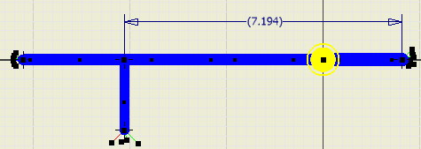

  1. Nella barra multifunzione fare clic sulla scheda Tavola chiodi gruppo Quota Quota cablaggio .
  2. Nella finestra grafica, fare clic sul punto in corrispondenza dell'estremità destra del segmento orizzontale e poi fare clic sul punto del segmento in corrispondenza della diramazione.
  3. Trascinare per visualizzare la quota e poi fare clic per posizionarla come illustrato.
    Nota: Le quote possono variare a seconda del posizionamento del segmento e dei punti del segmento.
  4. Inserire le quote relative agli altri due segmenti come illustrato, fare clic con il pulsante destro del mouse e scegliere Fatto.
