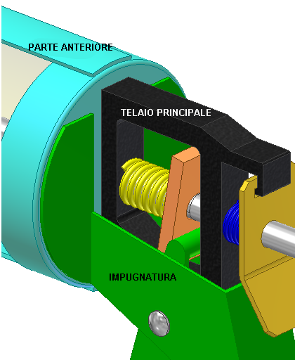

Il contatto Incollato simula l'incollatura rigida tra più facce. Un esempio tipico di contatti incollati è rappresentato dai giunti saldati o incollati tra due parti.
Nel modello le interfacce parte anteriore-parte principale e parte anteriore-impugnatura rappresentano giunti saldati, come illustrato nell'immagine seguente. È pertanto possibile utilizzare contatti incollati per simulare tali giunti.
