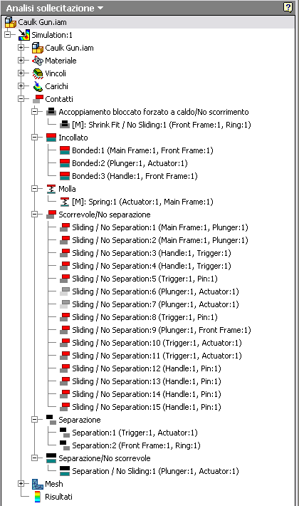

Nel browser di Analisi sollecitazione espandere il nodo Contatti al fine di visualizzare i tipi di contatti attualmente in uso per la simulazione della pistola per sigillanti. I contatti creati o modificati vengono aggiunti ai nodi dei tipi di contatto eventualmente esistenti o a nuovi nodi.

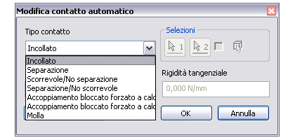

Nel browser fare clic con il pulsante destro del mouse su un contatto e scegliere Modifica contatto. Viene visualizzata la finestra di dialogo Modifica contatto automatico o Modifica contatto manuale, che mostra i tipi di contatti disponibili:
