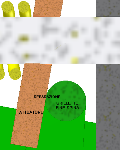

Il contatto Separazione consente la separazione tra le parti, ma non consente la penetrazione delle parti.
Nel modello il perno del grilletto entra a contatto con l'attuatore. Quando si preme il grilletto, il relativo perno spinge in avanti l'attuatore. Quando si rilascia il grilletto, il perno di quest'ultimo e l'attuatore possono separarsi. Poiché il perno del grilletto non può penetrare l'attuatore e può verificarsi una separazione tra le parti, la relazione di contatto viene simulata mediante un contatto di separazione.
