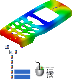

  3. Nel browser di Mold Design, espandere i nodi MobileTopComplete > Risultati > Riempimento. Sono stati generati sei risultati: Tempo di riempimento, Flusso plastico, Confidenza di riempimento, Previsione qualità, Intrappolamenti d'aria e Linee di giunzione.
  4. Fare doppio clic sul nodo Tempo di riempimento. Il modello viene visualizzato come mostrato nell'immagine seguente.
  5. Fare clic con il pulsante destro sui nodi Intrappolamenti d'aria e Linee di giunzione nel browser e abilitare Sovrapposta nel menu contestuale. La visualizzazione del tempo di riempimento include ora intrappolamenti d'aria e linee di giunzione, come mostrato nell'immagine seguente.
  6. È possibile attivare ciascuno di questi nodi singolarmente o complessivamente per visualizzare il modello. Fare clic con il pulsante destro sui nodi Intrappolamenti d'aria e Linee di giunzione nel browser e deselezionare Sovrapposta.
  7. Utilizzare la legenda dei contorni colorati per esaminare la visualizzazione dei colori sul modello, che indicano il tempo di riempimento per ciascuna area.
Il risultato del Tempo di riempimento mostra la posizione del fronte del flusso ad intervalli regolari durante il riempimento della matrice. Il contorno colorato rappresenta le parti dello stampo che vengono riempite simultaneamente. All'inizio dell'iniezione, il fronte del flusso è rappresentato in blu scuro. Gli ultimi punti ad essere riempiti sono rappresentati in rosso. L'assenza di colore indica le sezioni che non vengono riempite, ossia le parti che hanno una stampata incompleta.
La spaziatura tra le linee di contorno o l'ampiezza delle fasce colorate indicano la velocità del flusso. Poiché la durata del flusso tra ogni linea o fascia è la stessa, più lontane sono le linee e le bande, più veloce è il movimento del fronte del flusso. Una parte con un buon risultato di tempo di riempimento è caratterizzata da uno schema di flusso bilanciato. Tenere in considerazione anche quanto segue:
In questa esercitazione, la posizione centrale del punto di iniezione fornisce uno schema di riempimento quasi bilanciato. Il fronte del flusso raggiunge la sezione superiore della parte poco prima di quella inferiore. La velocità del flusso è alta vicino al punto di iniezione e relativamente alta nella sezione inferiore della parte (sotto la tastiera). Tali aree sono caratterizzate da velocità elevate perché il fronte del flusso non è molto ampio se paragonato al resto della parte. Le aree con velocità elevata tendono ad avere maggiore sollecitazione di taglio.
