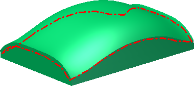

Dividere la parte in due corpi solidi
La parte interna della parte è ora cava. Nella sezione successiva dell'esercizio, si utilizza un flusso di lavoro dal generale al particolare per dividere la parte in più corpi solidi.

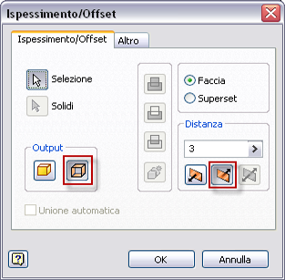

  1. Nel gruppo Superficie, selezionare il comando Ispessimento/Offset.
  2. Nella finestra grafica, selezionare la porzione superiore della parte come oggetto della selezione.
  3. Nella finestra di dialogo, selezionare Superficie per l'output. Immettere un valore distanza di 3-mm. Utilizzare la freccia di inversione della direzione per eseguire l'offset della superficie verso l'interno della parte.
  4. Selezionare OK per creare la superficie di offset e terminare il comando.

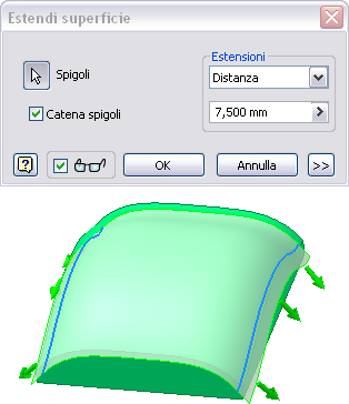

  6. Nel gruppo Superficie, fare clic sulla freccia a discesa per visualizzare tutti i comandi disponibili.
  7. Selezionare il comando Estendi nel menu a discesa.
  8. Selezionare i due spigoli esterni della superficie di offset per soddisfare la selezione Spigoli. Specificare un valore di offset di 7,5 mm. Fare clic su OK per terminare il comando.

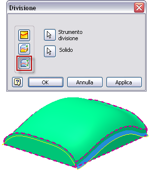

  9. Nel gruppo Modifica, fare clic sul comando Dividi.
  10. Nella finestra di dialogo, selezionare l'opzione Divisione solido.
  11. Selezionare la superficie di offset come Strumento divisione.
  12. Fare clic su OK per dividere la parte in due corpi solidi e terminare il comando.
