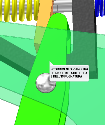

Il contatto Scorrevole/No separazione consente lo scorrimento tra le facce di contatto, ma impedisce la separazione.

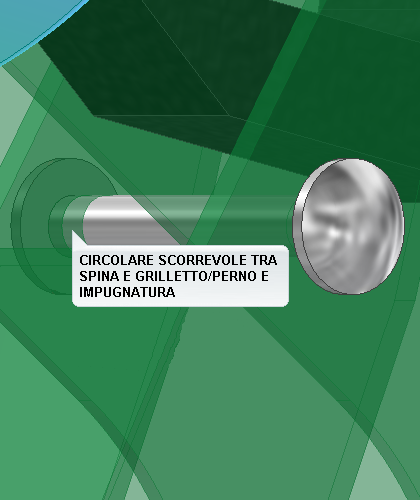

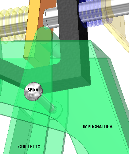

Lo scorrimento senza separazione può verificarsi tra facce piane quali l'interfaccia grilletto-impugnatura.
Può anche verificarsi tra facce circolari, ad esempio le interfacce perno-impugnatura e perno-grilletto.
