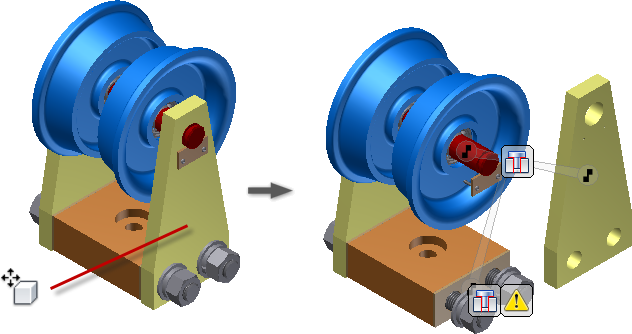

Nell'immagine seguente, la connessione con giunto a sfera è bloccata.

Visualizzazione del componente fissato
È possibile identificare facilmente i componenti fissati nella visualizzazione. L'icona che indica il componente fissato viene visualizzata quando si sposta il cursore del mouse su un componente fissato.

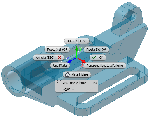

Strumento Posiziona componente
Una nuova opzione dell'assieme dell'applicazione specifica se fissare il primo componente posizionato in corrispondenza dell'origine. Questa opzione è disattivata per default. Per fissare qualsiasi componente in corrispondenza dell'origine, utilizzare il menu contestuale. Il menu contiene nuove opzioni per ruotare i componenti con incrementi di 90 gradi attorno all'asse X, Y o Z, prima di posizionarli nell'assieme.

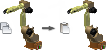

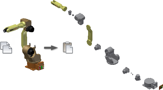

Operazioni di copia e incolla degli assiemi
Nelle release precedenti di Inventor, l'operazione di copia e incolla non manteneva le connessioni dei componenti o l'orientamento corrente.
L'operazione di copia e incolla migliorata produce un duplicato dei componenti copiati mantenendo intatti connessioni e orientamento.

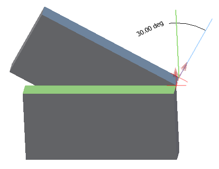

Miglioramenti apportati ai vincoli angolari
Quando si crea un vincolo angolare, la barra di stato visualizza istruzioni chiare per terminare il comando Vincola.
I vincoli angolari visualizzano i vettori di direzione e l'angolo nella finestra grafica.
L'anteprima del modello si aggiorna quando il valore dell'angolo cambia.

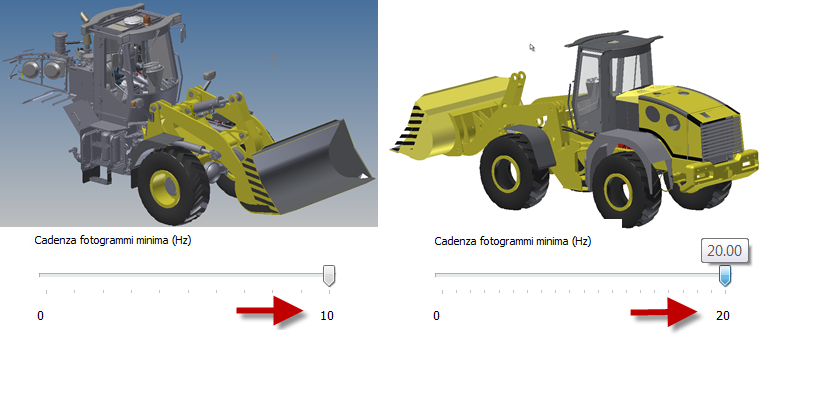

Migliori prestazioni grafiche
Le seguenti novità grafiche consentono di migliorare le prestazioni di panoramica, zoom e rotazione di modelli di grandi dimensioni in modalità Completa e Rapida.
  • La cadenza fotogrammi massima viene aumentata da 10 Hz a 20 Hz.
  • Gli oggetti più grandi vengono disegnati per primi.
  • Il sistema grafico ora utilizza più core per ottenere prestazioni ottimali.
  • Viene aggiunta una nuova operazione in background denominata consolidamento. Il consolidamento disegna gli oggetti che hanno lo stesso aspetto come un unico gruppo, migliorando l'utilizzo della GPU.
Nelle immagini seguenti, il modello 2013 sulla sinistra visualizza i risultati della rotazione del modello utilizzando la cadenza fotogrammi massima di dieci fotogrammi al secondo. L'aumento della cadenza fotogrammi aumenta la velocità, ma la scelta dei componenti da disegnare non è intelligente. Il modello 2014 a destra mostra i risultati della rotazione alla cadenza fotogrammi massima di 20 Hz. Il modello resta riconoscibile e tutte le operazioni di visualizzazione sono più veloci.

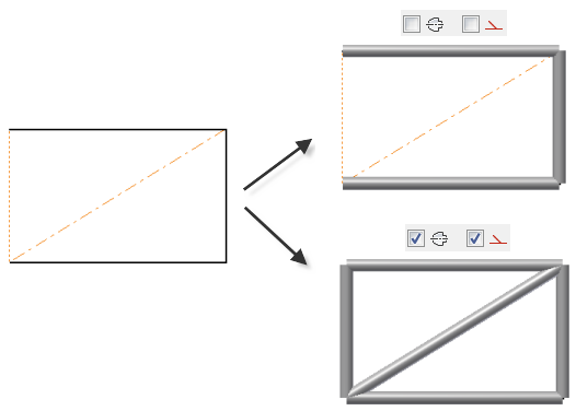

Miglioramenti del comando Inserisci telaio
Nelle versioni precedenti di Inventor, le linee di costruzione e le linee d'asse vengono incluse automaticamente e i componenti dei telai vengono creati a partire da esse.
Nella versione corrente, è possibile escludere le linee di costruzione o le linee d'asse dalla selezione della geometria utilizzata per creare i componenti dei telai.
Nella barra multifunzione fare clic sulla scheda Progettazione gruppo Telaio Ritaglia fino a telaio . Quindi, nella finestra di dialogo Inserisci, selezionare o deselezionare le opzioni Seleziona linea d'asse o Seleziona costruzione per specificare le proprie impostazioni.

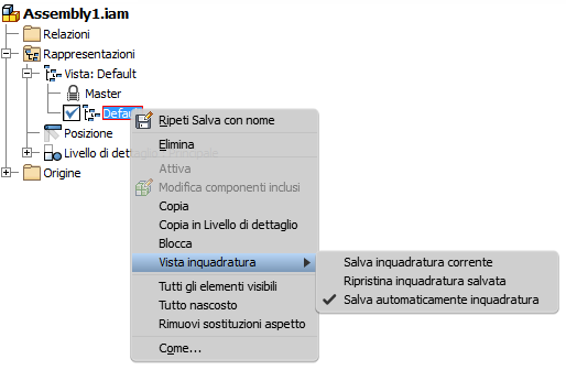

Impostazione dell'inquadratura nelle rappresentazioni della vista
Nelle versioni precedenti di Inventor, la posizione di inquadratura viene sempre salvata automaticamente alla chiusura della rappresentazione della vista di disegno. Quando si ruota o si esegue lo zoom del modello in una vista di disegno, gli strumenti per ripristinare le impostazioni di inquadratura precedenti sono limitati.
Con i nuovi comandi nel menu contestuale della rappresentazione della vista, è possibile salvare e ripristinare facilmente le impostazioni di inquadratura.

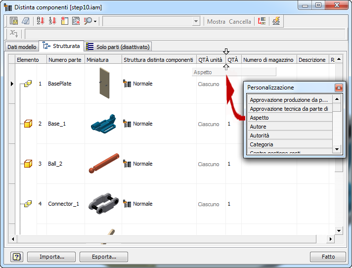

Proprietà Aspetto
Il valore Aspetto del modello viene aggiunto come proprietà selezionabile. È possibile aggiungere la proprietà Aspetto a una distinta componenti o ad un elenco parti.
