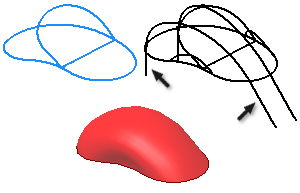

Le guide sono curve 2D, curve 3D o spigoli del modello che specificano la forma del loft tra le sezioni. È possibile aggiungere un numero qualsiasi di guide per ridefinire la forma di un loft. Una guida influisce sull'intero corpo del loft, non solo sui vertici delle sezioni che interseca.
Guide adiacenti influenzano i vertici di sezione senza guide. Le guide devono intersecare ogni sezione e devono terminare in corrispondenza o oltre la prima e l'ultima sezione. Durante la generazione del loft vengono ignorate le eventuali parti di una guida che si estendono oltre una sezione. L'estensione di una guida oltre una sezione è una tecnica utile per ottenere una forma levigata. Le guide devono essere a tangente continua. Nell'esempio due guide si estendono oltre le sezioni iniziale e finale per ottenere una transizione naturale.

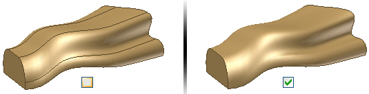

Opzioni Unisci facce tangenti
Quando le sezioni del loft contengono vertici, il loft risultante contiene più facce separate da spigoli creati tra i vertici delle sezioni. Ad esempio, un loft tra sezioni quadrate determina quattro facce laterali.
A volte un loft rappresenta una forma organica complessa, come in alcuni prodotti consumer. Tali spigoli sono spesso indesiderati, in particolare tra tangenti G1 o facce levigate G2. Per rimuovere gli spigoli indesiderati tra facce tangenti o levigate, utilizzare, ove possibile, le opzioni per Unisci facce tangenti.
