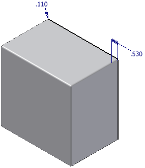

La parte deve essere scavata, o svuotata, in modo analogo al coperchio. Tuttavia, in questo caso non si rimuoverà alcuna faccia dalla parte durante l'operazione di svuotamento.
  1. Fare clic sul comando Svuotamento .
  2. Evidenziare il valore di default nel campo Spessore.
  3. Selezionare lo spessore della parete 0.060 nella vista di destra dello schizzo, ancora visualizzata nella finestra grafica.
  4. Fare clic su OK per creare lo svuotamento. Poiché con lo svuotamento viene rimosso solo il materiale interno, non viene evidenziata alcuna modifica apparente per la parte.
