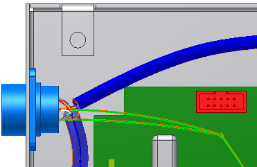

Ridefinizione di una giunzione lungo il wire o in una posizione arbitraria
  1. Fare clic con il pulsante destro del mouse sulla giunzione e scegliere Ridefinisci giunzione dal menu contestuale.
  2. Fare clic su una nuova posizione lungo il medesimo wire.

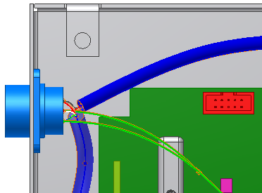

  3. Fare nuovamente clic con il pulsante destro del mouse sulla giunzione, scegliere Ridefinisci giunzione, quindi selezionare una nuova posizione nell'involucro.
    I fili vengono spostati con la giunzione.
  4. Utilizzare due volte l'opzione Annulla per ripristinare la giunzione nella posizione originale.
