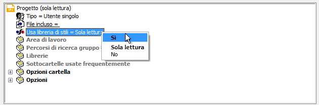

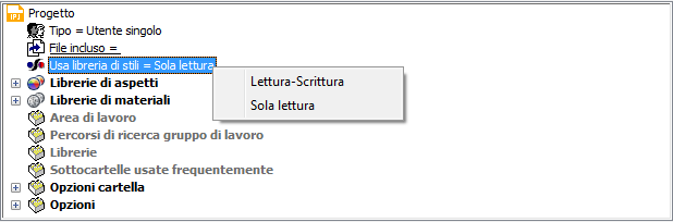

Passaggio 2: attivare la nuova versione di Inventor e selezionare il progetto di default nella finestra di dialogo Progetto. Quindi, confermare il valore "Usa libreria di stili" e impostare "Usa libreria di stili" su "Sì" o su "Lettura-scrittura".

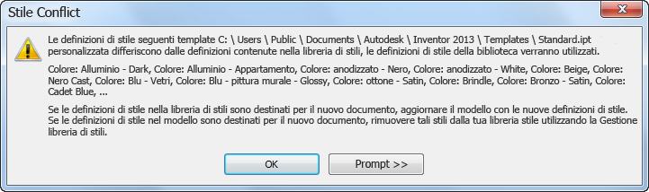

Suggerimento: in Inventor 2012 è consigliabile rimuovere l'opzione "Usa libreria di stili = No" dalle impostazioni del file di progetto. Ciò significa che, a partire da Inventor 2012, vengono automaticamente eliminati tutti gli stili dai documenti di Inventor se lo stile corrisponde a uno stile presente nella libreria di stili. Pertanto, se si definisce uno stile personalizzato basato su modelli personalizzati e non sulla libreria di stili della versione precedente, è consigliabile impostare "Usa libreria di stili"="Sì" o "Lettura-scrittura" per salvare gli stili personalizzati dei modelli personalizzati nella libreria di stili nella nuova versione di Inventor. Vedere la figura 2 e 3.

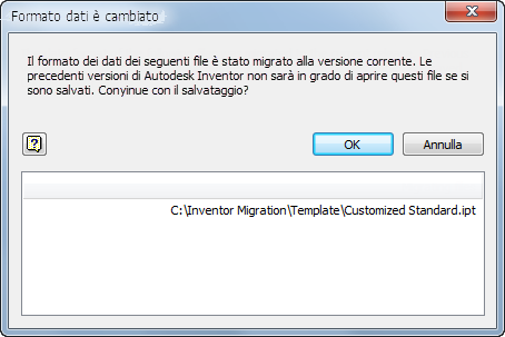

Passaggio 3: aprire il modello personalizzato della versione precedente e salvarlo per eseguire la migrazione. Vedere la figura 4.

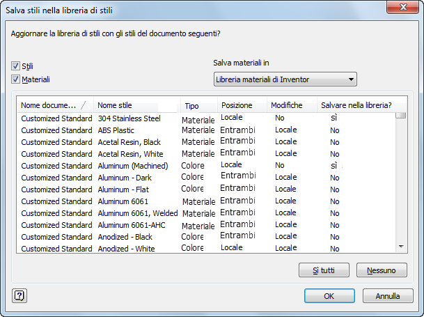

Passaggio 4 :salvare gli stili personalizzati del modello personalizzato nella libreria di stili. Fare clic sulla scheda Gestisci > Stili e norme > comando Salva per visualizzare la finestra di dialogo Salva stili nella libreria di stili. Per impostazione predefinita, tutti gli stili locali utilizzano "Sì" nella colonna "Salva in libreria". Quindi, confermare se salvarli nella libreria di stili. È inoltre possibile trovare "locale" nella colonna Modifiche e "Entrambi" nella colonna Posizione, che indica la presenza dello stile sia in locale che nella libreria di stili, ma con un valore diverso. Pertanto, è necessario prendere una decisione in base alle esigenze personali. Vedere la figura 5. Se si desidera conservare l'elemento differente, verrà visualizzata una finestra di dialogo di avvertimento al momento della creazione di un nuovo file basato su di esso. Vedere la figura 6.
Nota: È consigliabile prendere in considerazione gli stili locali del modello e la migrazione della libreria di stili. Recarsi qui per ottenere informazioni dettagliate sulla migrazione della libreria di stili. È inoltre necessario impostare l'opzione "Usa libreria di stili=Lettura-scrittura " nella finestra di dialogo di configurazione del progetto
