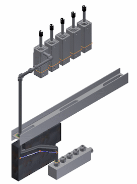

Nella barra multifunzione fare clic sulla scheda Conduttura tubo gruppo Percorso Componi percorso.
Il percorso viene compilato con lo stile selezionato. Quando si compila un percorso, tutti i segmenti e i raccordi vengono aggiunti alla cartella di conduttura associata.

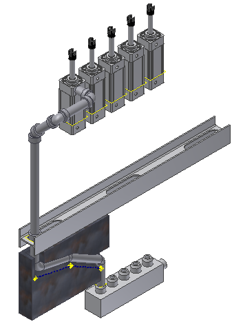

Per modificare lo stile di tubi e tubature corrente, fare doppio clic su Percorso01 nel browser Modello.
Nella barra multifunzione fare clic sulla scheda Percorso gruppo Gestione Stili di tubi e tubature. Viene visualizzata la finestra di dialogo Stili di Tubi e tubature
Fare clic con il pulsante destro del mouse sullo stile ASTM A53/A53M-ASME B16.11 - Tubo saldato in acciaio nel browser e scegliere Modifica.
Selezionare 1/4 in nell'elenco Diametro, quindi fare clic su Salva.
Fare clic su Chiudi per chiudere la finestra di dialogo.
Fare clic con il pulsante destro del mouse e scegliere Fine modifica per compilare il percorso utilizzando lo stile modificato.
