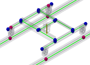

È possibile differenziare graficamente i nodi personalizzati nella finestra grafica.
  1. Nella barra multifunzione, nel gruppo Impostazioni, fare clic su Impostazioni IFA.
  2. Nella scheda Generale, nell'area Colori, fare clic sulla freccia del menu a discesa accanto al campo Nodi personalizzati.
  3. Nella finestra di dialogo Colore, selezionare un colore per i nodi personalizzati. Selezionare il rosso , quindi fare clic su OK per salvare le modifiche e chiudere la finestra di dialogo Colore.
  4. Fare clic su OK nella finestra di dialogo Impostazioni IFA. Tutti i nodi personalizzati vengono quindi visualizzati in rosso nella finestra grafica.
