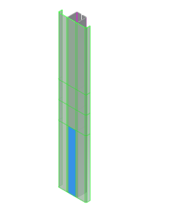

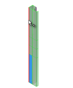

  1. Fare clic per selezionare la seconda curva di 90 gradi come mostrato nell'immagine riportata di seguito.
    A seguito della selezione, la piega spiegata viene visualizzata nell'anteprima:

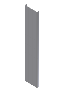

  2. Nella finestra di dialogo Spiega, fare clic su OK per appiattire le due pieghe come illustrato nell'anteprima, quindi uscire dalla finestra di dialogo. Il modello dovrebbe essere come visualizzato nell'immagine riportata di seguito:
Anche se i suddetti passaggi non sono necessari per aggiungere i fori (che verranno aggiunti successivamente), indicano come aggiungere una lavorazione di spiegatura per appiattire le pieghe diritte.
Il browser delle lavorazioni contiene due lavorazioni di spiegatura: una per la spiegatura delle due profilature e un'altra per la spiegatura delle due pieghe diritte.
