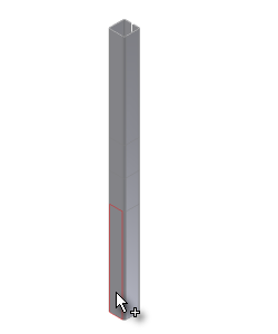

  1. Come per l'operazione di svolgimento appena eseguita sul modello, individuare per prima cosa una faccia fissa. Fare clic sulla faccia visualizzata nell'immagine riportata di seguito.
    Non appena si seleziona la faccia visualizzata, le pieghe che possono essere spiegate relativamente a tale faccia vengono evidenziate:

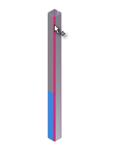

  2. Fare clic per selezionare la piega che forma l'angolo di 90 gradi più vicino:

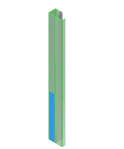

    Una volta selezionata la piega, nell'anteprima viene visualizzata la parte spiegata.
