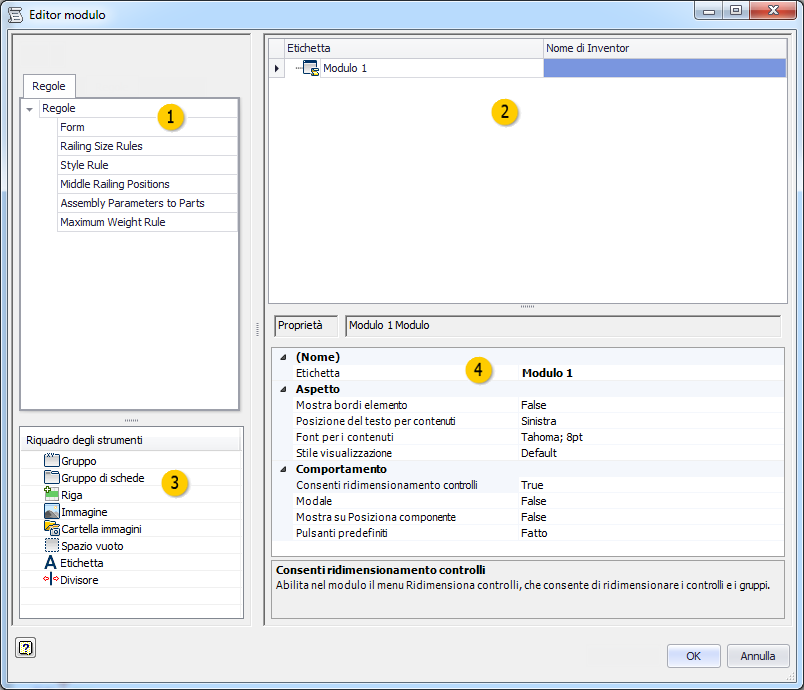

Nel browser iLogic, fare clic con il pulsante destro del mouse in un'area vuota e scegliere Modifica. |
RegoleTrascinare e rilasciare una regola nella struttura di progetto del modulo per aggiungere un pulsante nel browser iLogic. Utilizzare il pulsante per attivare la regola.
Struttura di progetto del moduloProgettare il browser iLogic nell'area della struttura di progetto del modulo.
Casella degli strumenti Trascinare e rilasciare un elemento nella struttura di progetto del modulo.
Modulo |
Aggiunge un modulo interfaccia utente vuoto. Personalizzare il modulo utilizzando la finestra di dialogo Editor modulo. |

ProprietàDefinisce le proprietà per l'elemento evidenziato nella struttura di progetto del modulo. Le proprietà variano a seconda dell'elemento selezionato.
