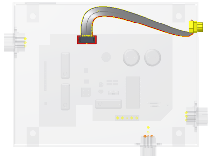

Creare un cavo a nastro tra un connettore iniziale e un connettore finale. Quando si selezionano i connettori per un cavo a nastro, vengono evidenziati solo i connettori cavo a nastro validi (creati). Una volta selezionati i connettori, ogni clic del mouse nella finestra grafica crea un punto di riferimento sul cavo a nastro. Come nel caso di altri oggetti di cablaggio, è possibile eseguire l'offset dei punti di riferimento da una faccia e regolare l'offset durante il lavoro. Oppure, è possibile associare i punti di riferimento ad una geometria esistente per un posizionamento più preciso.
