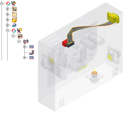

Come i wire e i cavi, i cavi a nastro vanno recuperati dalla libreria Cavi e cablaggi e posizionati nell'assieme di cablaggio. Per inserire un cavo a nastro, selezionare il cavo a nastro da inserire e identificare i connettori iniziale e finale. È possibile specificare la modalità di incastro del cavo a nastro con il connettore. È inoltre possibile aggiungere i punti di riferimento intermedi per controllare la forma o indicare la posizione di una piega.
Esistono numerosi modi per modificare un cavo a nastro presente nell'assieme.
