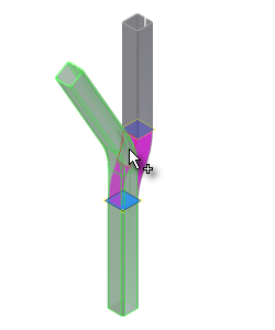

  1. Fare clic per selezionare la faccia curva inferiore come mostrato nell'immagine riportata di seguito.
    Man mano che si selezionano le facce, nell'anteprima viene visualizzato lo stato del modello risultante a seguito dello svolgimento della selezione:

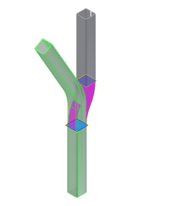

  2. In questo esercizio, il tubo verrà raddrizzato completamente. Fare clic sulla faccia curva superiore (non sull'immagine di anteprima) per selezionare la seconda faccia profilata.
    Dopo aver selezionato la seconda faccia profilata, nell'anteprima del modello vengono visualizzati di nuovo i risultati dello svolgimento.

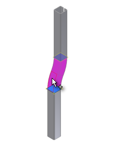

  3. Fare clic su Applica nella finestra di dialogo Spiega per raddrizzare il modello nel modo illustrato nell'anteprima e per ripristinare la finestra di dialogo per le successive operazioni di spiegatura.
Si procederà con la spiegatura di due pieghe di 90 gradi che formano la tubatura quadrata.
