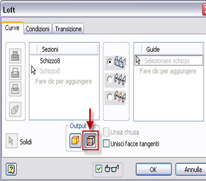

  1. Eseguire il comando Loft.
  2. Nella finestra di dialogo, scegliere Superficie per l'output.
  3. Selezionare le due spline parallele per soddisfare le sezioni trasversali.
  4. Modificare il tipo di selezione in Guide utilizzando uno dei seguenti metodi, quindi selezionare la spline creata come guida principale:
    • Fare clic con il pulsante destro del mouse e scegliere Seleziona guide nel menu contestuale.
    • Selezionare Fare clic per aggiungere nella finestra di dialogo nel riquadro Guide.
  5. Fare clic su OK per creare la superficie.

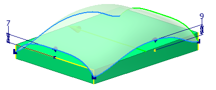

La nuova superficie viene visualizzata nel browser come loft e anche nella cartella Corpi di superficie.
Nota: Inizialmente, una superficie appare traslucida e di un singolo colore. Per modificare l'aspetto di una superficie in opaco, selezionare la superficie nella cartella dei corpi o nel browser. Utilizzare il menu contestuale per annullare la selezione Traslucido. Scegliere Proprietà nel menu contestuale per assegnare un nuovo aspetto alla superficie, se necessario.
