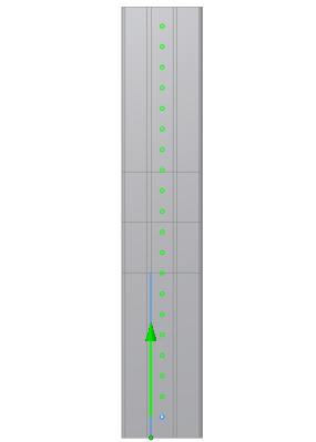

Per disporre in serie i fori
  1. Nella barra multifunzione fare clic sulla scheda Lamiera gruppo Serie Rettangolare .
  2. Selezionare il foro come lavorazione da disporre in serie.
  3. Fare clic sul pulsante Direzione 1 e selezionare uno spigolo verticale e la direzione come illustrato di seguito:
  4. Immettere un valore di 20 per il numero totale di fori e un valore di 25 mm per la distanza tra ogni foro.
  5. Fare clic su OK per creare la serie di fori che attraverserà le due facce appiattite della profilatura e chiudere la finestra di dialogo Serie rettangolare.
