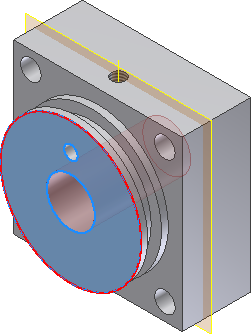

È possibile creare fori senza uno schizzo preesistente. Nella seguente sezione vengono descritte delle procedure alternative per il posizionamento di fori.
  1. Eseguire il comando Foro.
  2. Dal menu a discesa Posizionamento scegliere Concentrico.
  3. L'opzione Piano è attivata. Scegliere la faccia anteriore della forma cilindrica per definire il piano.
  4. L'opzione Riferimento concentrico è abilitata. Scegliere uno spigolo del cilindro per posizionare il foro al centro della faccia circolare.
  5. Impostare il diametro su 14 mm.
  6. Impostare l'opzione Terminazione su Tutte le facce.
  7. Fare clic su OK per creare il foro su tutte le facce.
