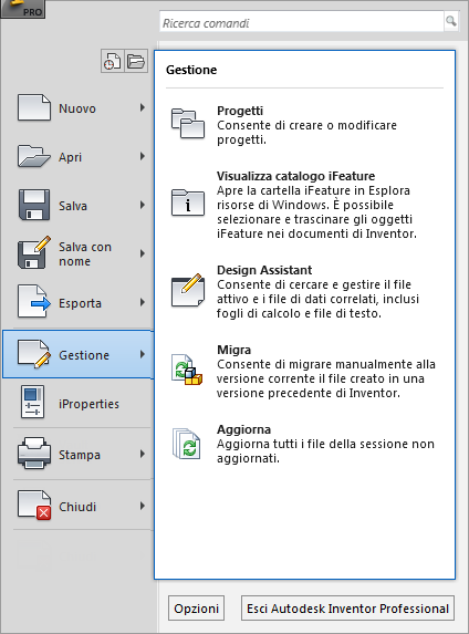

Per utilizzare il comando Migra:
  1. Aprire un file creato in una versione precedente di Autodesk Inventor (fino a Autodesk Inventor 2008).
  2. Fare clic su > Gestione > Migra.
Il comando Migra è disponibile solo se il file corrente non è stato migrato.
