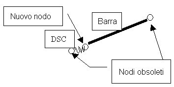

Algoritmo DSC
L'algoritmo DSC consente di calcolare una struttura con cedimenti.
Per qualsiasi trave per cui sia stato definito un qualsiasi tipo di analisi, con i seguenti cedimenti:
Vengono eseguite le seguenti operazioni:
L'elemento DSC è un elemento a due nodi, in cui le forze nodali vengono generate in base alla seguente formula:
L'utilizzo degli elementi DSC consente di definire i cedimenti elastici in una trave.
