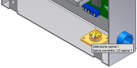

  5. Nella finestra grafica, spostare il cursore sui piedini della parte 360124. Quando si selezionano i punti per un wire viene visualizzata una descrizione comando con i dati RefDes e il numero del piedino. Quando viene visualizzata la descrizione comando U3 Pin1, fare clic sul punto di riferimento che rappresenta il piedino iniziale del wire.

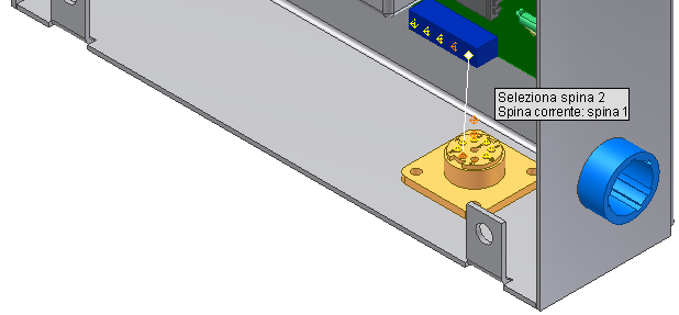

  6. Posizionare il cursore sul primo piedino della parte LTP.
    Quando si seleziona il secondo piedino del wire viene visualizzata l'anteprima di un wire insieme alla descrizione comando.

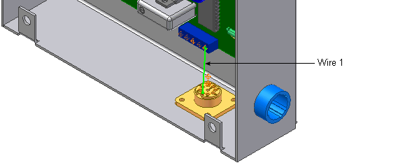

  7. Quando viene visualizzata la descrizione comando J12 Pin 1, fare clic sul punto per selezionare il secondo piedino.
  8. Nella finestra di dialogo, fare clic su OK per creare il wire.
