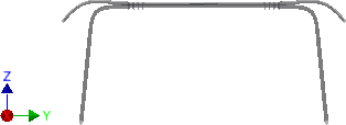

  1. Fare clic su Vista iniziale.
  2. Utilizzare il ViewCube per orientare la vista come illustrato nell'immagine seguente.
  3. Fare clic con il pulsante destro sulla faccia etichettata Destra sul ViewCube, quindi selezionare Imposta vista corrente su Anteriore.
  4. Fare clic sull'angolo superiore sinistro del ViewCube per impostare la vista assonometrica come indicato dall'immagine seguente.
  5. Fare clic con il pulsante destro sull'icona Vista iniziale, quindi selezionare Imposta vista corrente su Iniziale e quindi su Adatta alla vista.
La modifica di queste impostazioni consente di semplificare la navigazione. Così facendo, sarà possibile anche correggere l'illuminazione della vista e le impostazioni di rendering. L'ombra sul piano di base sarà allineata con il piano XY.
