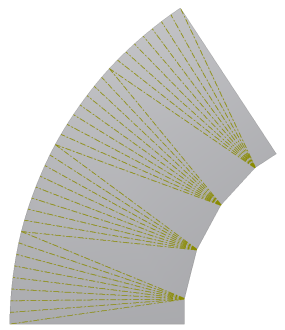

In seguito all'applicazione della lavorazione di separazione alla tramoggia, questa non presenterà più una forma chiusa continua. È possibile creare un modello piatto adatto alla lavorazione.
gruppo Modello piatto
Crea modello piatto
Nel modello piatto vengono visualizzate le linee d'asse della piega e le linee d'estensione della piega che indicano la zone di piega richieste per appiattire la tramoggia.
Usando il modello piatto sarà possibile esplorare la funzionalità Annotazione ordine piega.
