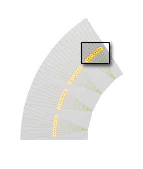

  1. Nella barra multifunzione fare clic sulla scheda Modello piatto gruppo Gestione Annotazione ordine piega .
    All'interno di cerchi con sfondo giallo viene visualizzata una serie di numeri. Man mano che si procede, si useranno questi simboli numerati nella parte superiore del modello piatto:

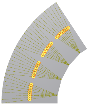

    Questi numeri non hanno una sequenza logica:
Si procederà con la creazione di una sequenza direzionale di sostituzione delle pieghe.
Nota: Non è importante se l'ordine dei simboli numerati sul modello piatto differisce da quello mostrato nelle immagini.
