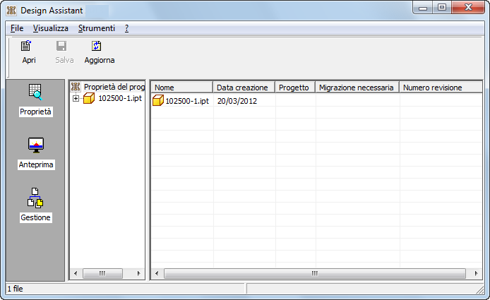

1. Preparazione alla migrazione dei dati
I file in Design Assistant possono essere aperti direttamente in Inventor
