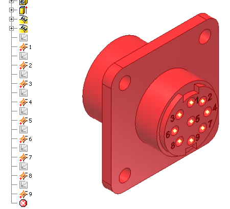

Prima di creare e collegare i wire nel prototipo digitale, è necessario creare e posizionare le parti elettriche o i connettori. in Cavi e cablaggi di Autodesk Inventor, è possibile identificare ed etichettare i punti di connessione di un connettore e impostare proprietà per i piedini e la parte.
I connettori sono parti normali o iPart di Autodesk Inventor, con proprietà estese e uno o più punti di connessione wire denominati piedini. I connettori sono i soli componenti del cablaggio che non vengono creati nel contesto di un assieme di cablaggio. Vengono invece creati modificando parti normali di Autodesk Inventor. Durante la modifica delle parti si identificano speciali punti di riferimento denominati piedini, si specificano le proprietà necessarie e, se si desidera, si aggiungono ulteriori proprietà personalizzate. È possibile definire e modificare i piedini singolarmente o in gruppo. Una volta definita, la parte elettrica viene posizionata in un assieme.
Questo indicatore è necessario in ciascun assieme di cablaggio che utilizza la parte elettrica, non solo una volta per ciascuna ricorrenza della parte.
