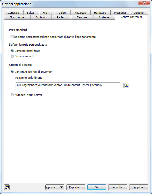

Figura 1
La posizione predefinita dei Contenuti desktop di Inventor è C:\ProgramData\Autodesk\Inventor<versione>\Content Center\Libraries oppure C:\Documents and Settings\All Users\Dati applicazioni\Autodesk\Inventor<versione>\Content Center\Libraries. È possibile modificare la posizione predefinita mediante in Opzioni applicazione --> scheda Centro contenuti. Vedere la figura 1.
Seguire questi passaggi per effettuare la migrazione di una libreria personalizzata del Centro contenuti nei Contenuti desktop:
Passaggio 1: copiare la libreria personalizzata del Centro contenuti della versione precedente nel percorso dei Contenuti desktop. Vedere l'opzione del percorso delle librerie nella figura 1.

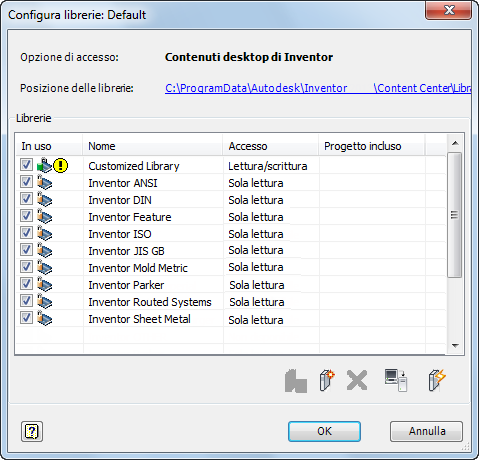

Passaggio 2: aggiornare le librerie personalizzate del Centro contenuti della versione precedente mediante lo strumento di aggiornamento nella finestra di dialogo Configura librerie Centro contenuti.
Nella finestra di dialogo Progetto, fare clic sul pulsante [Configura librerie Centro contenuti]. Le librerie personalizzate del Centro contenuti della versione precedente vengono elencate nella finestra di dialogo Configura librerie. Notare che la colonna "In uso" è selezionata. Fare clic sullo [strumento di aggiornamento] per eseguire la migrazione. Vedere la figura 2.
Figura 2

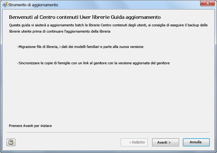

Passaggio 3: nella finestra di dialogo dello strumento di aggiornamento, è presente la Guida all'aggiornamento delle librerie utente del Centro contenuti. È possibile fare clic sul pulsante [Avanti] per completare passo per passo la migrazione delle librerie personalizzate. Vedere la figura 3.
Figura 3

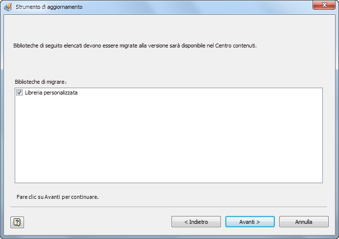

Viene visualizzata la finestra di dialogo dello strumento di aggiornamento. Fare clic su [Avanti] per elencare le librerie personalizzate del Centro contenuti che verranno aggiornate. Vedere la figura 4.
Figura 4
Selezionare la libreria da aggiornare. Se più librerie utente non sono aggiornate, è possibile selezionare diverse librerie da aggiornare nello stesso processo. Quindi, fare clic su [Avanti].

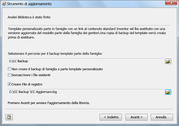

Viene eseguita l'analisi della libreria di analisi, per poi visualizzarne i risultati. Risolvere eventuali problemi per continuare. Se non vengono rilevati problemi, vengono visualizzate le opzioni di Backup. Specificare una cartella per creare una copia di backup e fare clic su Avanti. Vedere la figura 5.
Figura 5

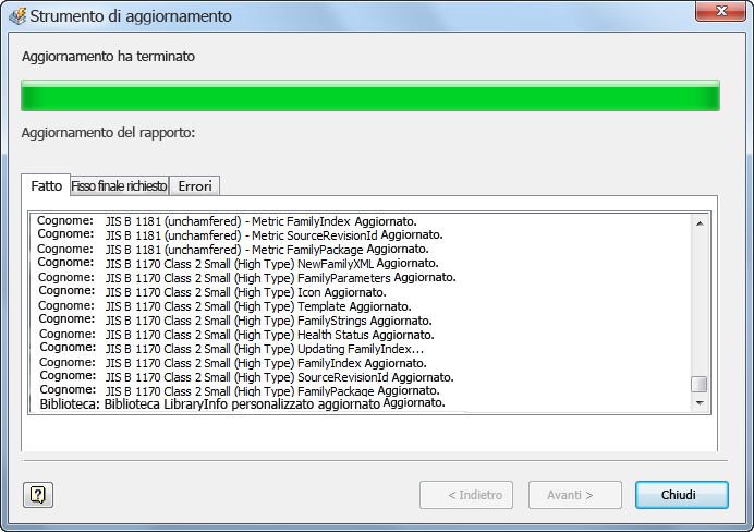

Alla fine del processo, esaminare il rapporto sull'aggiornamento. Vedere la figura 7.
Suggerimento (riferimenti incrociati tra librerie): se è presente un riferimento incrociato e si dispone di una libreria utente (UL1) che comprende famiglie di origine per le famiglie nella libreria utente UL2, e UL2 comprende famiglie di origine per le famiglie nella libreria utente UL1, è necessario allegare entrambe le librerie ed eseguire lo strumento di aggiornamento passo per passo per UL1 e UL2.
Figura 7
Correggere tutte le famiglie non valide nelle librerie aggiornate. Le famiglie non valide vengono contrassegnate da un'icona nelle finestra di dialogo Posiziona del Centro contenuti o Editor del Centro contenuti. Le famiglia non valide possono essere utilizzate nel Centro contenuti, ma i relativi membri possono causare problemi imprevisti.

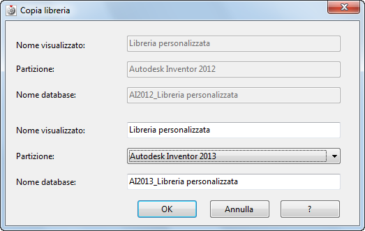

Passaggio 3: migrare le librerie del Centro contenuti della versione precedente alla nuova versione di ADMS.
In genere, la migrazione delle librerie personalizzate del Centro contenuti della versione precedente alla nuova versione di ADMS viene automatizzata durante l'importazione o il ripristino dai backup di vecchie versioni di ADMS.
Figura 8
Figura 9
