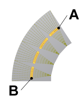

  1. Fare clic con il pulsante destro del mouse nella finestra grafica e nel menu contestuale selezionare Riordinamento direzionale.
    Il riordinamento direzionale consente di sostituire sequenze piega e richiede la selezione di una piega iniziale e di una piega finale. Tra le pieghe selezionate verrà quindi applicata una nuova sequenza di ordinamento della piega.
  2. Fare clic sul simbolo della piega più in alto (contrassegnato dalla lettera A nell'immagine precedente) per selezionare la posizione di partenza della sequenza di sovrapposizione.
  3. Quindi fare clic sul simbolo della piega più in basso (contrassegnato dalla lettera B) per selezionare la posizione finale. Da cerchi gialli, i simboli diventano quadrati verdi.
    Anche la sequenza di numerazione è stata modificata. La piega selezionata come posizione iniziale riporta il numero 1. Le pieghe rimanenti sono numerate in modo sequenziale rispetto alla piega selezionata come posizione finale.
