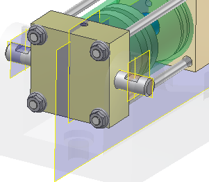

    Per allineare il centro dell'area piana del perno di bloccaggio con il foro filettato nella base, si creerà ora un asse di lavoro nel perno di bloccaggio.
  5. Fare clic su una delle due istanze del perno di bloccaggio o fare clic con il pulsante destro del mouse e scegliere Modifica Componentedal menu comandi frequenti per iniziare un'operazione di modifica locale.
  6. Sulla scheda Vista gruppo Visibilità , selezionare Visibilità oggetto e verificare che sia selezionata l'opzione Tutte le geometrie di lavoro per visualizzare la geometria di lavoro.
  7. Sulla Scheda Modello 3D gruppo Geometrie di lavoro , selezionare un asse di lavoro .
  8. Selezionare Piano di lavoro1 e Piano XZ nella cartella Origine del perno di bloccaggio per creare un asse di lavoro al centro del ritaglio piano. Al centro della sezione piana apparirà un asse di lavoro, come visualizzato nell'immagine seguente.
  9. Fare clic con il pulsante destro del mouse e scegliere Fine modifica dal menu comandi frequenti. Oppure scegliere il comando Torna nella scheda Modello 3D per concludere la modifica locale e tornare all'assieme.
  10. Eseguire il comando Vincola e posizionare un vincolo Coincidente - Coincidente tra il nuovo asse di lavoro e l'asse al centro del foro filettato.
  11. Scegliere Applica per posizionare il vincolo.
  12. Posizionare un vincolo Coincidente - Coincidente tra i due assi per il perno di bloccaggio rimanente, al fine di posizionare il perno nel foro.
  13. Fare clic su OK per applicare il vincolo e chiudere la finestra di dialogo. I perni di bloccaggio vengono vincolati completamente e allineati ai fori filettati.
