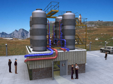

Esempio di persone RPC su un edificio e nei pressi dello stesso

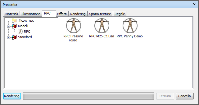

Analogamente alle schede Materiali, Illuminazione e Rendering, anche la scheda RPC è suddivisa in due riquadri: quello sinistro contiene gli archivi, mentre quello destro contiene la tavolozza. In questa scheda si configurano i contenuti RPC.
