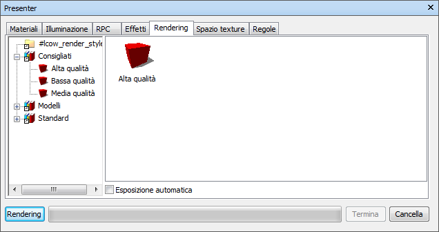

Scheda Rendering
Analogamente alle schede Materiali, Illuminazione ed Effetti, anche la scheda Rendering è suddivisa in due riquadri: quello sinistro contiene gli archivi, mentre quello destro contiene la tavolozza. In questa scheda si selezionano lo stile e la modalità di rendering della scena. Ogni archivio include vari stili di rendering differenti.
Nota: Un manuale di riferimento completo per tutti i tipi di stile di rendering è incluso con l'API di Autodesk Navisworks (vedere \API\COM\documentation\shaders.chm). In Autodesk Navisworks 2014 è inclusa l'API di Autodesk Navisworks. Si tratta di una funzionalità opzionale inclusa nel programma di installazione, che viene installata per default nella sottocartella API della cartella di installazione di Autodesk Navisworks.
