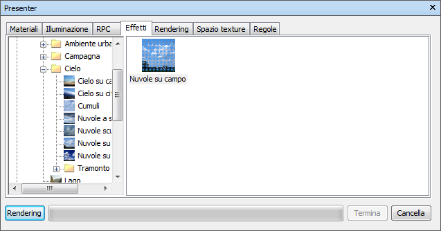

Scheda Effetti
Analogamente alle schede Materiali, Illuminazione e Rendering, anche la scheda Effetti è suddivisa in due riquadri: quello sinistro contiene gli archivi, mentre quello destro contiene la tavolozza. In questa scheda si configurano vari effetti di sfondo e di primo piano.
È possibile disporre contemporaneamente di un solo effetto di sfondo e di un solo effetto di primo piano nella tavolozza.
