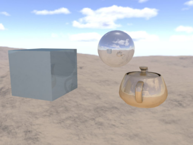

  1. Aprire la finestra Presenter e fare clic sulla scheda Effetti.
  2. Nel riquadro sinistro espandere l'archivio Consigliati, quindi aprire la sottocartella Ambienti e la cartella Panorama.
  3. Trascinare l'effetto Cielo nella tavolozza a destra.
    Lo sfondo non è ancora visibile nella vista scena.
  4. Accedere di nuovo all'archivio Consigliati, aprire la sottocartella Sfondi e trascinare l'effetto Ambiente nella tavolozza
    per rendere visibile lo sfondo. Quest'ultima operazione è necessaria perché questo tipo di sfondo comporta due parti, ovvero l'immagine Cielo e lo shader Ambiente che punta all'immagine. I due elementi vengono collegati automaticamente.
Dopo l'esecuzione dell'operazione, è possibile osservare che spostandosi nel modello, anche lo sfondo si muove di conseguenza in tempo reale. Con una scheda grafica di ultima generazione, se nella scena vi sono superfici riflettenti, impostando l'opzione Ombreggiatura da hardware di Presenter nell'Editor delle opzioni su Illuminazione, lo sfondo configurato viene riflesso in tutte quelle superfici (vedere Pagina Presenter).
Suggerimento: Facendo clic su Rendering è possibile osservare l'output fotorealistico dello sfondo.
