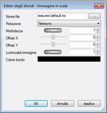

Fare doppio clic su un effetto nella tavolozza per aprire l'Editor degli sfondi. L'editor è diverso per ogni tipo di sfondo. Nella figura seguente è illustrato l'editor Immagine in scala:
Nota: Se il profilo di Presenter nell'Editor delle opzioni (per ulteriori informazioni, vedere Pagina Presenter) è impostato su Avanzate, la finestra di dialogo include un elenco completo di parametri e consente di modificare il tipo di sfondo.
Nell'Editor degli sfondi è possibile cambiare sfondo facendo clic sul pulsante Sfoglia (...) accanto al campo Nome file e aprendo un'immagine da usare come sfondo.
La modifica dei parametri nell'Editor degli sfondi altera interattivamente la scena. Fare clic su Applica in qualsiasi momento per applicare le modifiche alla scena.
