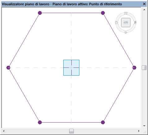

Le immagini di esempio della procedura seguente utilizzano l'estrusione su percorso come punto iniziale:
Come apportare modifiche mediante il visualizzatore piano di lavoro
gruppo Piano di lavoro
Il visualizzatore piano di lavoro viene aperto nella vista 2D corretta.

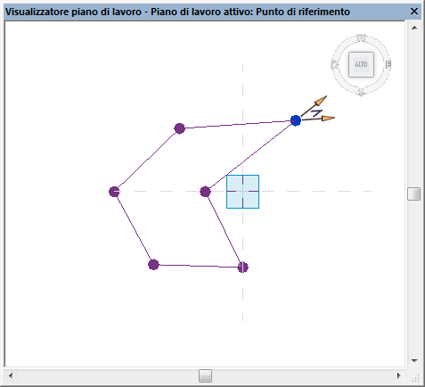

Quando si apportano modifiche in una vista di progetto o nel visualizzatore piano di lavoro, le altre viste vengono aggiornate in tempo reale.
