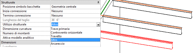

In Revit LT l'utilizzo strutturale di una trave viene determinato automaticamente in base agli elementi strutturali che sostengono la trave. Il parametro di utilizzo strutturale determina lo stile di linea della trave in una vista con livello di dettaglio basso.
L'utilizzo strutturale delle travi può essere modificato prima o dopo il posizionamento. Utilizzare la finestra di dialogo Stili oggetti per cambiare l'utilizzo strutturale. Per ulteriori informazioni, vedere Stili degli oggetti. Il parametro dell'utilizzo strutturale può essere incluso nell'abaco dei telai strutturali, consentendo così di calcolare il totale di travi primarie, travetti, arcarecci e controventi orizzontali. Per ulteriori informazioni, vedere Impostazione delle proprietà degli abachi.
Valori di utilizzo strutturale per le travi
Le travi possono essere associate a qualsiasi elemento strutturale, inclusi i muri strutturali. Per ulteriori informazioni, vedere Muri strutturali.
L'impostazione di utilizzo strutturale di default può essere modificata nella tavolozza Proprietà. Nella seguente tabella sono indicate le impostazioni di utilizzo strutturale di default delle travi, a seconda degli elementi associati.
