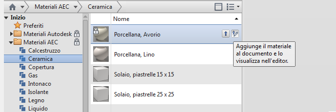

  1. Selezionare il materiale in una delle seguenti posizioni del Browser dei materiali:
    • Nell'elenco dei materiali del progetto, fare clic su un materiale.
    • Nell'elenco dei materiali della libreria, fare clic su un materiale, quindi fare clic sul pulsante Aggiungi/Modifica , che consente di aggiungere il materiale all'elenco dei materiali del progetto.
    Nel riquadro Editor dei materiali vengono visualizzati i componenti di progetto del materiale selezionato in modalità di modifica.
