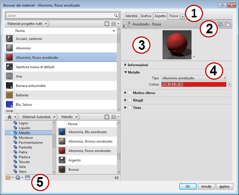

Riquadro Editor dei materiali
Il riquadro di destra della finestra di dialogo Browser dei materiali è noto anche come riquadro Editor dei materiali o semplicemente Editor dei materiali. Il riquadro Editor dei materiali consente di esaminare e modificare i componenti di progetto e le proprietà di un materiale. È possibile modificare solo i materiali contenuti nel progetto corrente. Quando si seleziona un materiale in una libreria, le proprietà del riquadro Editor dei materiali sono di sola lettura.
Regione Funzione
1 Schede dei componenti di progetto e pulsante Aggiungi componente di progetto : le schede dei componenti di progetto (ad esempio Identità e Grafica) consentono di visualizzare e gestire le informazioni e le proprietà che descrivono il materiale. Il pulsante Aggiungi componente di progetto viene visualizzato solo se è possibile aggiungere un componente di progetto al materiale. Vedere Aggiunta di un componente di progetto ad un materiale.
Le schede Fisico e Termico vengono visualizzate solo quando al materiale sono stati aggiunti i tipi di componente di progetto corrispondenti.
2 Per i componenti di progetto di tipo Aspetto, Termico e Fisico, nella parte superiore del riquadro Editor dei materiali vengono visualizzati i pulsanti e l'icona seguenti:
  • L'icona di condivisione a forma di mano indica il numero di materiali del progetto corrente che condividono (utilizzano) il componente di progetto selezionato. Se sopra la mano viene visualizzato uno zero, significa che il componente di progetto non è utilizzato da nessun altro materiale del progetto corrente. Viene utilizzato solo per il materiale attualmente selezionato.
  • Il pulsante di sostituzione del componente di progetto consente di sostituire il componente di progetto corrente. Vedere Sostituzione di un componente di progetto di un materiale.
  • Il pulsante di duplicazione del componente di progetto consente di duplicare il componente di progetto corrente. Vedere Duplicazione di un componente di progetto.
3 Menu di opzioni dell'anteprima (campione): nella scheda Aspetto, il menu a discesa accanto all'immagine di anteprima (campione) presenta un elenco di opzioni per controllare l'aspetto e la qualità di rendering dell'anteprima (campione).
4 Riquadro Proprietà: consente di visualizzare e gestire le proprietà dettagliate del componente di progetto selezionato. Il nome e la descrizione del componente di progetto sono disponibili al di sotto del riquadro delle informazioni. Nell'esempio soprastante vengono mostrate le proprietà Metallo visualizzate in modalità estesa per il componente di progetto Anodizzato - Rosso.
5 Barra degli strumenti dell'Editor dei materiali: i pulsanti della barra degli strumenti consentono di creare un materiale, duplicare il materiale corrente e visualizzare o chiudere il Browser dei componenti di progetto. Se nel progetto corrente sono disponibili parametri personalizzati, viene visualizzato il pulsante Parametri personalizzati . Per ulteriori informazioni, vedere Definizione di parametri personalizzati.

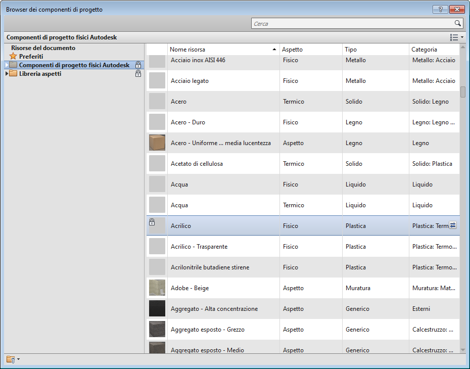

Visualizzazione e modifica dei componenti di progetto
La finestra di dialogo Browser dei materiali consente di accedere alla finestra di dialogo Browser dei componenti di progetto, utilizzabile per gestire, esaminare e selezionare i componenti di progetto disponibili per i materiali. Il Browser dei componenti di progetto consente di trovare nuovi componenti di progetto da aggiungere ad un materiale e di sostituire i componenti di progetto esistenti.
Scheda Aspetto del componente di progetto Alluminio anodizzato
Ad esempio, è possibile sostituire il componente di progetto fisico del materiale Bronzo - Stagno dolce con un componente di progetto fisico che rappresenta un altro metallo, ad esempio il rame o l'alluminio. In tal caso, le modifiche in termini di densità e altre proprietà darebbero origine ad un materiale con un funzionamento estremamente diverso.
Durante la modifica di un materiale, è possibile sostituire un componente di progetto di tipo Aspetto, Fisico o Termico con un componente di progetto selezionato dal Browser dei componenti di progetto. Vedere Sostituzione di un componente di progetto di un materiale.
