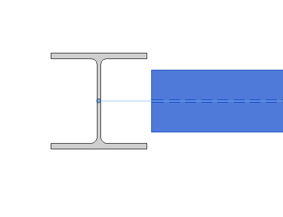

Si tratta dei punti in cui la trave viene collegata. I punti di attacco delle travi hanno l'aspetto di cerchietti pieni e indicano il punto di giunzione tra l'estremità della trave selezionata e un pilastro o un muro.

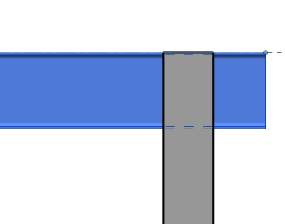

Trave e pilastro in vista di pianta con punto di attacco nel centro del pilastro
I pilastri dispongono di una casella di delimitazione invisibile che controlla la posizione dei punti di attacco delle travi.

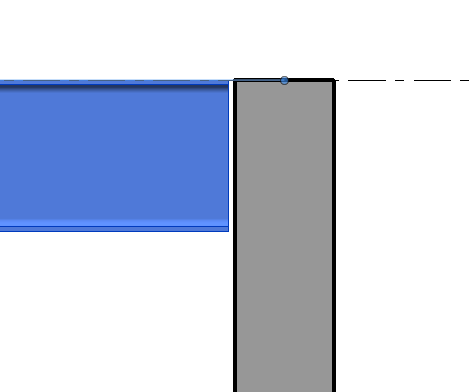

Nella seguente illustrazione è raffigurata la vista di sezione di una trave associata ad un muro. Il punto di attacco della trave è visibile nella parte centrale superiore del muro.
Per default, la trave è vincolata al livello. Di conseguenza, il punto di attacco può essere modificato solo in direzione orizzontale.
