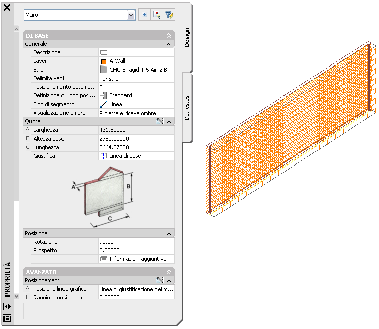

Muro in AutoCAD Architecture

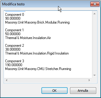

Quando un muro di AutoCAD Architecture viene importato in Revit, conserva le proprietà elencate di seguito:
Le seguenti proprietà vengono aggiunte al muro importato:

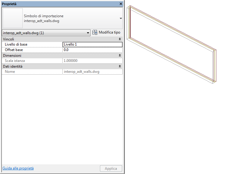

    Quando si importa un file DWG o DXF in Revit, è possibile scegliere se importare tutti i layer, tutti i layer visibili o soltanto i layer selezionati. Una volta importati, i layer possono essere eliminati singolarmente in Revit in qualsiasi momento.
    Il disegno importato viene visualizzato come un unico simbolo di importazione.
  4. Per ulteriori informazioni sugli oggetti importati, selezionare il simbolo di importazione, fare clic sulla scheda Modifica | <nome file>gruppo Istanza importata (Query), quindi selezionare il blocco di muri per cui si desidera eseguire la query.
    Viene visualizzata una finestra di informazioni in cui sono indicati il tipo di oggetto, il nome del blocco (corrispondente al nome del disegno importato), il layer e il nome dello stile, se disponibili.
