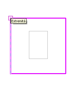

È possibile aggiungere rinforzi a fungo per rinforzare un pavimento strutturale in corrispondenza delle posizioni dei pilastri. A questo scopo, disegnare un secondo pavimento strutturale più piccolo.
Aprire una vista di pianta che contenga un pavimento strutturale posto sopra ad un pilastro.
Nella barra multifunzione, fare clic su Pavimento strutturale.
Come selezionare questa opzione
Scheda Strutturagruppo Strutturamenu a discesa Pavimento Pavimento:strutturale
Scheda Architetturagruppo Costruiscimenu a discesa PavimentoPavimento: Strutturale
Fare clic sulla scheda Modifica | Crea contorno pavimentogruppo DisegnaLinea di contorno e utilizzare gli strumenti di disegno appositi per completare il rinforzo a fungo (vedere Disegno). Il disegno deve formare un perimetro chiuso o un vincolo esterno.
Al termine, fare clic su Modifica | Crea contorno pavimentogruppo ModalitàTermina modalità di modifica.
Visualizzare il rinforzo a fungo in una vista di prospetto o di sezione trasversale.
Selezionare il nuovo rinforzo a fungo.
Fare clic con il pulsante destro del mouse sul nuovo rinforzo a fungo e selezionare Proprietà.
Nella tavolozza Proprietà, impostare i parametri dei vincoli del rinforzo a fungo in modo che si trovi in corrispondenza della quota altimetrica corretta nel modello.
